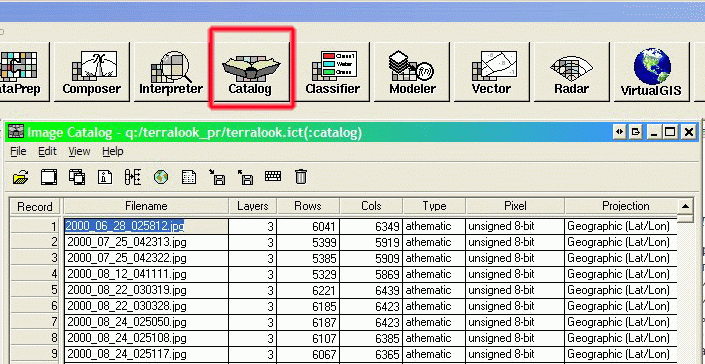

В процессе пакетной обработки огромного массива сцен TerraLook (более 9000) столкнулся с проблемой заранее разбросать их по разным каталогам в зависимости от того, в какую проекцию их отправлять. Способы, связанные с подгрузкой сцен в ArcView требовали немеренного времени на строительство pyramid layers. В итоге я вспомнил про инструмент ERDAS под названием Catalog, коим раньше никогда не пользовался. А инструмент-то ничего… Хорош он тем, что сам считывает большую часть важной информации по съемке , в частности координаты центра сцены и ее левого верхнего и правого нижнего углов, а также путь к файлу. Но разработчки Leyca Geosystems (а скорее еще почившей Erdas inc.) не предусмотрели в нем ни операций с файлами, ни экспорта в какой-либо удобоваримый формат. Именно последнюю задачу я и решил в итоге.
  1. Создаем каталог съемки через Erdas Catalog. Не знаю надо ли там что либо объяснять - там все понятно. Получаем файл формата ict.
