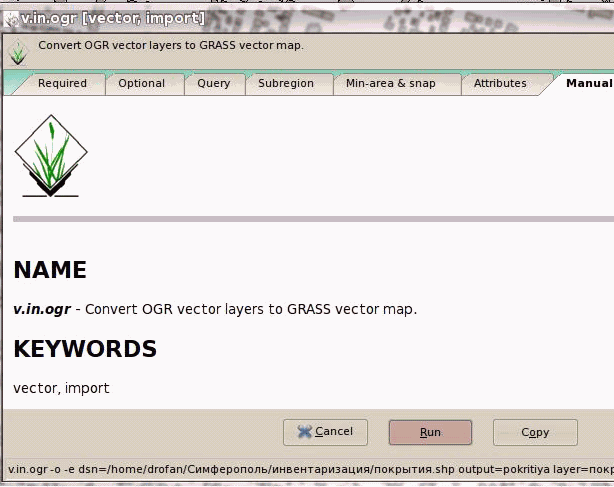

Конечно же, решил добавить какой-нибудь слой и был приятно удивлен, что переделаны диалоговые окна. Все опции разделены по степени важности в порядке убывания.
Последняя вкладка — это Help по использованию команды через консоль (примеры , передаваемые параметры). Сразу видно, помимо красоты еще улучшилась юзабилити.

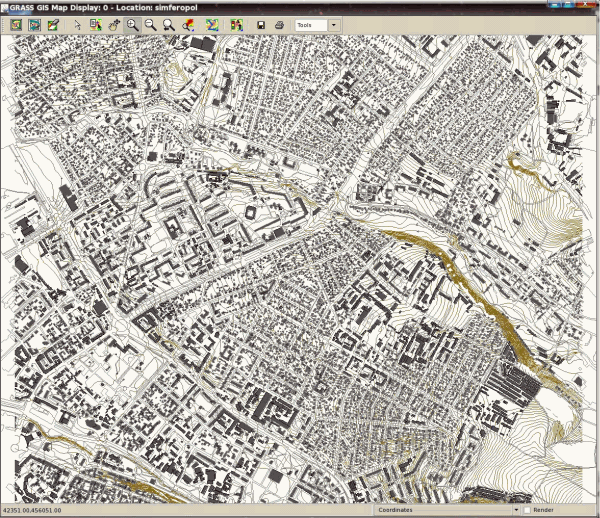

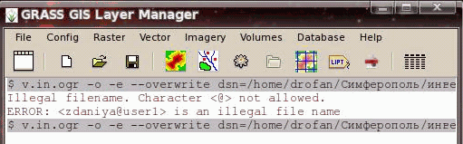

Обнаружил, что никакого предупреждения об начале операции конвертирования и об ее окончании нет. Командное окно ругнулось только на ошибку, когда я не задал преобразование проекции. Пытаюсь подгрузить слой - не выходит, решил глянуть, не висит ли конвертация в процессах и, конечно же, нашел v.in.ogr грузивший на 100 % одно ядро моего процессора (пришлось немного подождать). Второй слой в mapset Grass уже закинуть не дал. Ну что ж, подумал я , 7 бед - один reboot и рестартанул хваленый GUI. Таким образом через restart`ы я закинул несколько слоев. В результате получилась красивая картинка.

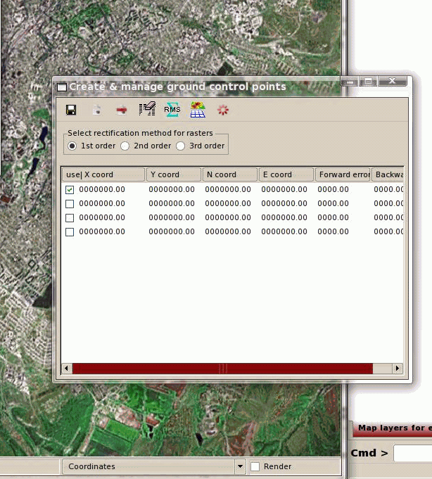

Решил покрутить растр, опять при импорте о завершении операции догадался только по состоянию процессора. Главным образом интересовало самое насущное — привязка. И снова облом как и с редактированием, кнопки есть, а действий никаких не производят.
