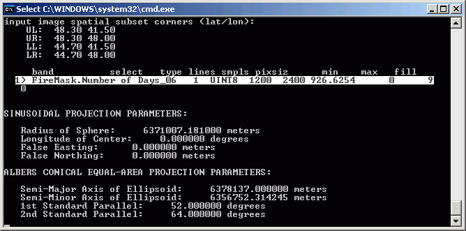

Обновился MRT - MODIS Reprojection Tool, пожалуй, единственный нормальный продукт корректно импортирующий данные MODIS уровней обработки 2G, 3, 4 и легко автоматизируемый. Кроме набора утилит работающих из командной строки, есть так же графический пользовательский интерфейс на Java. Скачать MRT 4.0 можно с официального сайта, где потребуется зарегистрироваться.
В новой версии (из актуального):
  • наконец-то исправлено странное поведение растровых выборок по координатам, теперь они работают абсолютно корректно
  • добавлена поддержка Mac OS X и 64-bit Linux
  • исправлен пересчет яркостей по методу ближайшего соседа, не совсем корректно выполнявший округления
  • и т.д.
Благодаря заработавшей наконец поддержке выборок на этапе импорта, был доработан и наш инструмент, позволяющий создать разом все нужные файлы параметров и bat-файл для импорта, мозаицирования (если фрагментов MODIS больше чем один) и перепроектировки в некоторые проекции. Инструмент очень удобный, сами все время пользуемся, он и так работал неплохо, но приходилось вырезать нужный участок после импорта в Arcinfo, теперь все делает сам MRT.
