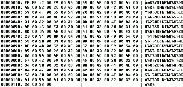

Ближе к делу. Оказывается, если создать HDR/BLW в Unicode, а именно так их попытается создать обычный Notepad, в Encoding которого установлен Unicode. То Arcview, хотя и загрузит их, но показать и привязать правильно не сможет, точно также как не сможет и сконвертировать данных в GRID.
Сравним два файла с одинаковым содержанием:

В ANSI, все аккуратно, красиво и главное грузится без проблем в Arcview:
В Unicode все двух-байтовое, поэтому содержания прибавляется и увы, не грузится в Arcview:
Мораль - если все 10 раз проверено, но в Arcview все равно не грузится или грузится но не показывается - проверяем кодировки файлов привязки или заголовков или того и другого.
